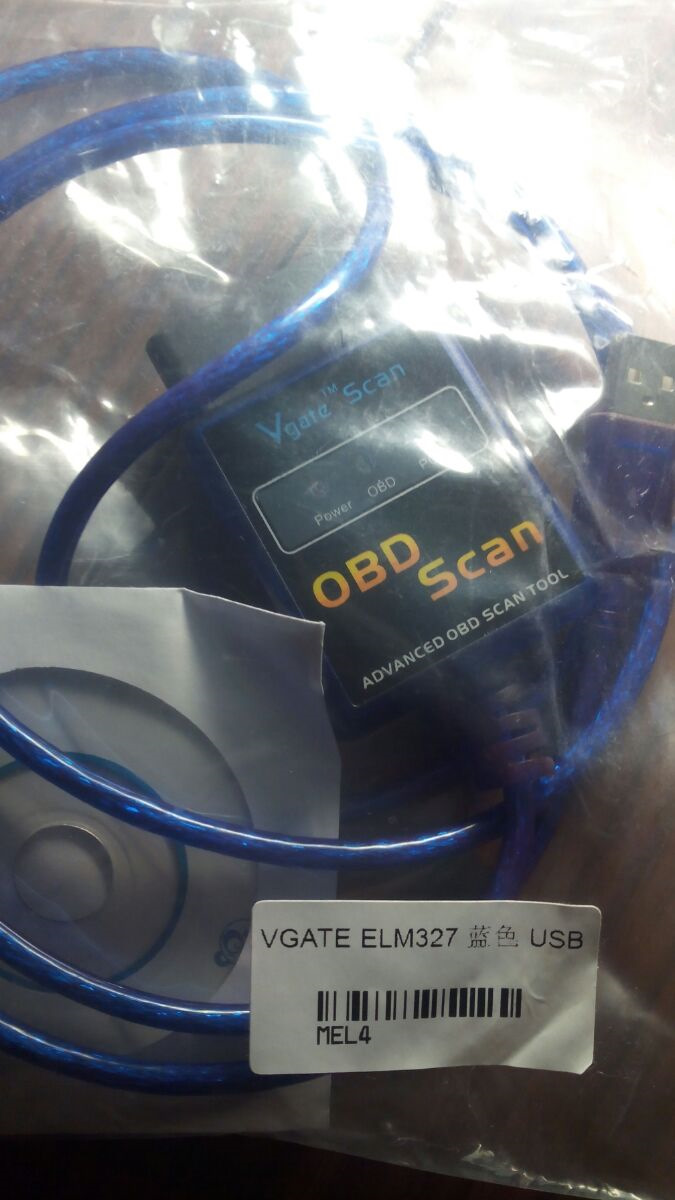

Остальные модули конфигурируются нормально. Шнур vgate obd scan, что нужно предоставить для решения проблемы?
