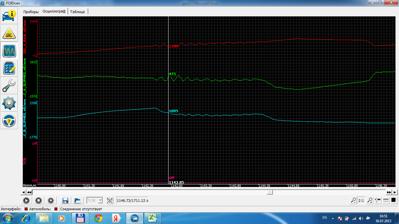

Не исключено, что не хватает скорости адаптера. Нужно сделать следующее:
0. Использовать быстрый адаптер, желательно ELS27 или ELM327 USB
1. Если ELS27 - выставить скорость на 2M или 5M. Если ELM327 - включить галку Авто-ускорение в настройках соединения (может не работать или глючить с некоторыми чипами Prolific). Если в адаптере мост FTDI, оптимизировать его по производительности (установить в Расширенных настройках порта таймаут 1 или 2 мс вместо 16 мс по умолчанию).
3. Вывести в Dashboard только 1 PID (ISS_A).
В результате должна быть "пила" при переключении.
Работа с графиками в FORScan далека от идеала (собираемся переделывать), возможно лучше экспортировать снятый лог в CSV и анализировать в Excel (например).

По поводу проскальзываний и гребенки. Поймал я таки ее.
Четко видно по оборотам первичного, и четко ее видно на графике проскальзывания сцепления А.
А мне грусть, придется ехать к ОД и сцепу заказывать.

А чтоб ОД увидел и подтвердил проскальзывание должно быть больше 550.если есть чем обновить РСМ и ТСМ обнови и езжай иначе поставят обновления и отправят на контрольный пробег
+79064522942
